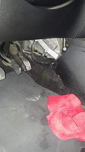

    Radyatör peteği temizliği için torpitonun komple söküleceğini söyleyen ustacıklara burdan selam olsun.
    5 tl porçöz maaliyeti ile torpito altında (gaz pedalının orda) beni bekleyen peteği söküp temizledim

    5liralık porçöz soğutma sisteminde kalır ve motorun içinde dolaşırsa 5000liralık masraf açabilir dikkat edin.
    Peteği komple söküp temizlediyseniz tabikide süper temiz olmuştur.. resimde atsaydınız keşke.

    motordaki soğuk sıcak devirdaim yapan hortumları sökmeden evde banyoda hortum ile temizledim
    resimde görülen boru klipslerini söküp peteği yuvadan çıkartıp tıkalı olan peteği pas sökücü ile temizleyebilirsiniz.
