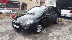

    Geçen sene bir arkadaştan sabuncuoglu firmasının ürettiği P1 çok amaçlı temizleyici den almıştım. Yağları çok güzel çözüyor. Ayrıca çok kirlenmiş perde koltuk sandalye kurumuş yağ lekelerinde çok başarılı. Ayrıca motor ve jant temizliğin dede çok başarılı. polikarbon karışımlı malzemelere çok fazla uygulamamak gerekiyor.
    İki aydır aracımi aldım alalı vakit darligindan kendim genel bir temizlik yaşamamıştım. Bugün bayram temizliği kapsamında motor dahil bir temizlik yaptım. Aracın iç tarafındaki plastikler de oluşan lekelere sararma ve kararmalar için ıslak beze P1 sıkıp hemen silip kir çıkınca temiz bezle sildim sonuç mükemmel. Haliflesk paspaslarim krem rengiydi ama çamur halindeydi onlarda tertemiz oldu. Aracın dışındaki kuş böcek pisliklerinde çok etkili ancak araçta boya koruma varsa onuda götürür ona göre kullanmak gerekli. Gelelim asıl mesele ye motor temizligine. Motorun her yerine çok fazla olmamak şartı ile sıktım beş on dk bekledikten sonra üstübu ile güzel ce sildim. Hiç zorlanmadan kır yağ çıktı. Zaten bolca sıkınca yagin pisliğin aktığını görebiliyor sunuz. Motoruna şu deldirmek istemeyenler ve kendi temizlemek isteyenler gönül rahatlığı ile kullanabilir ler.
    Motor uygulaması
    1, motorun heryeri ne sprey le sıkın. Elektronik beyin ve soketlerden çok fazla sıkmayın.
    2, on dk bekleyin çok inatçı yağ olan yerlere bir daha sprey leyin.
    3,üstübu ve boya fırçası yardımı ile güzel ce silin. Yormadan hemen çıkar.
    4, silme işi bitince araci on dk çalıştırın.
